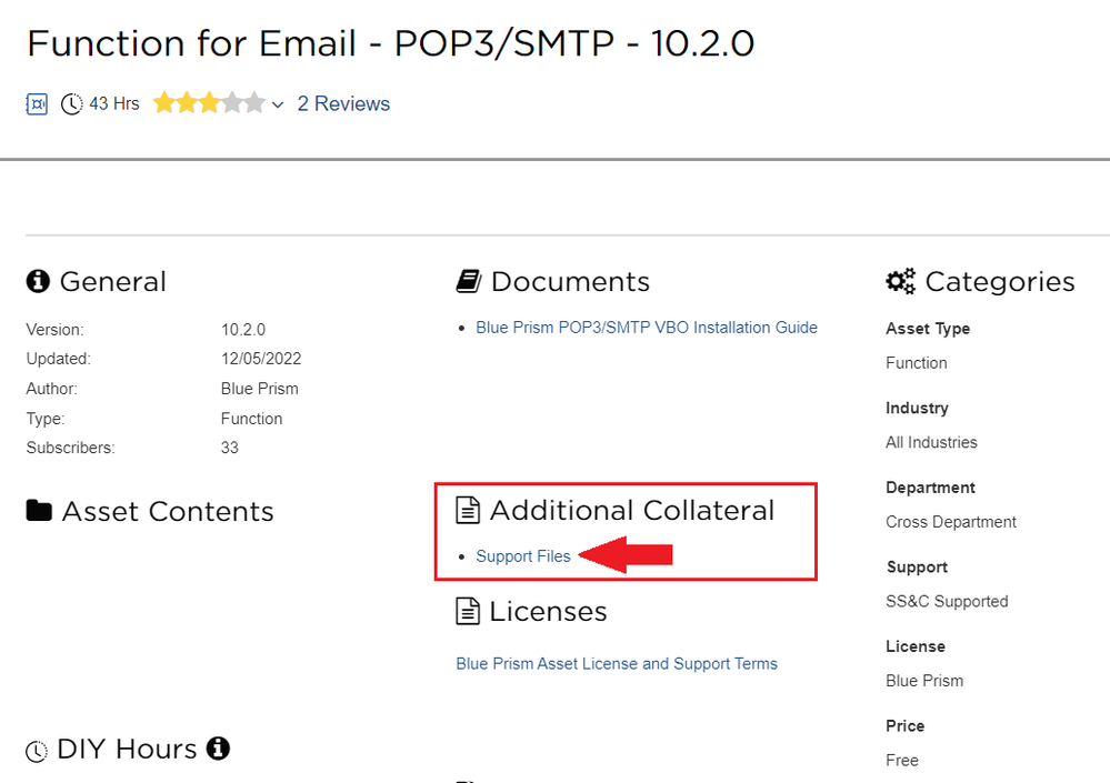

Hello @kojikitaura,
Those are additional DLL's that have been added as requirements of the newer versions of this VBO. They're needed to support OAuth authentication with POP3 in some cases.
If you check the asset card on the DX, you should see an additional download option for a zip file that contains those DLLs. Just drop them in the Blue Prism Automate folder​ and you should be good to go.
@ewilson さん
ありがとうございます。
アセットカードはどこから確認できるのでしょうか。
いただいたDXのリンク内にあるダウンロードボタンをクリックすると​「Email - POP3_SMTP v10.2.bprelease」だけが落ちてきます。
zipファイルのダウンロード場所が見当たりません。
以上何卒宜しくお願い致します。
koji kitaura
member
Alpen Co., Ltd.
@kojikitaura,
By "asset card" I mean the Digital Exchange page where the VBO resides. See the screenshot below. There's a link under the Additional Collateral​ heading that points to the zip file containing the DLLs.
