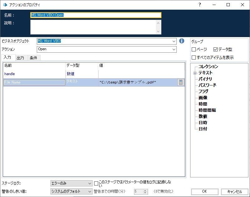

1697.png1.  Word VBO から PDF をオープンします。

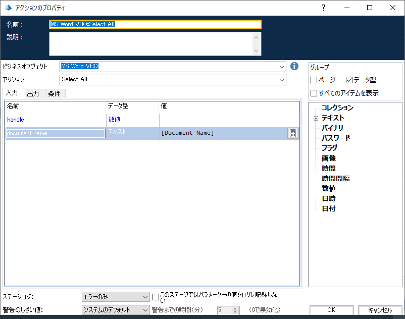

2.  PDF 全体を選択します。

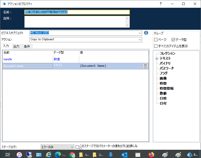

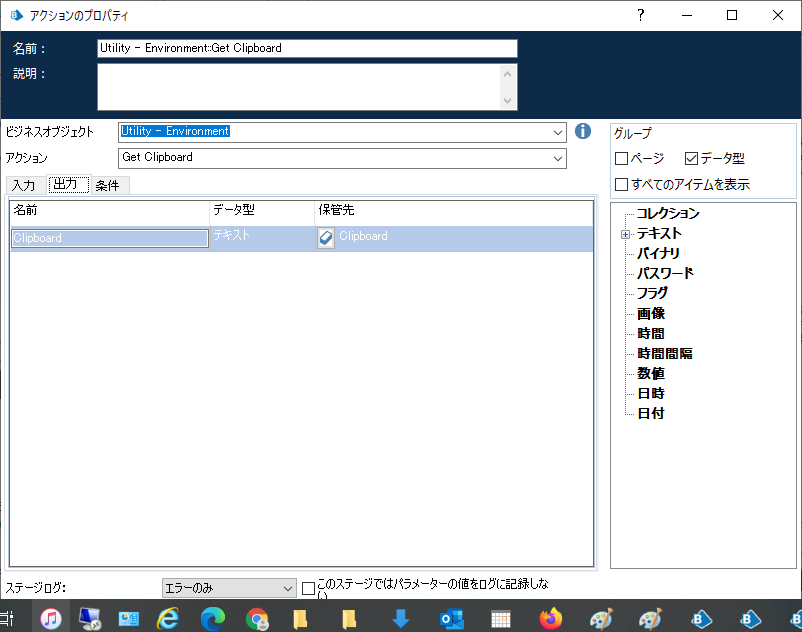

3. 選択した内容をクリップボードへコピーします。

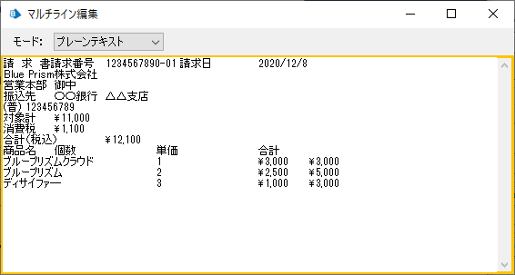

以上の手順で PDF ファイルから全てのテキストを読取ることが出来ました。
