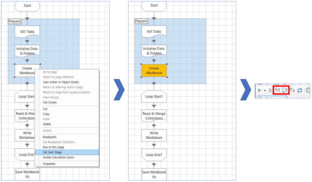

먼저, 블루프리즘의 Object Studio에서는 현재 보고 있는 Action의 Start Stage가 Default Current Stage로 되어있는 반면,
Process Studio의 경우 어느 Page를 오픈하고 있는지 관계 없이 Main Page의 Start Stage가 Default Current Stage로 되어있습니다.
그래서 Process Studio에서는 Go 버튼을 누르시면 Main Page의 Start Stage부터 시작이 됩니다.
블루프리즘은 디버깅 시 자유롭게 다음 실행 될 Stage를 변경할 수 있습니다.
아래 스크린샷 처럼...
1. 실행을 원하는 Stage에서 우클릭을 하고 "Set Next Stage"를 클릭하면 해당 Stage가 노란색(Current Stage)으로 변경 됩니다.
2. 그 뒤에 Step 또는 Step Over를 이용하여 Step by step 실행도 가능하고 Go 버튼을 눌러 연이은 실행도 가능합니다.
다만 이때 주의할 점은, 해당 Stage를 구동하기 위한 Data들이 모두 확보된 상태에서 하지 않는다면 데이터 관련 Exception이 발생할 수 있습니다.
