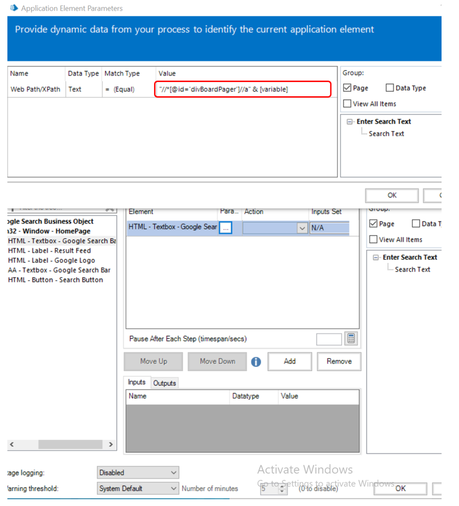

웹 경로/XPath에 대한 일치 유형을 '동적'으로 선택하면 값 필드가 비활성화됩니다​:

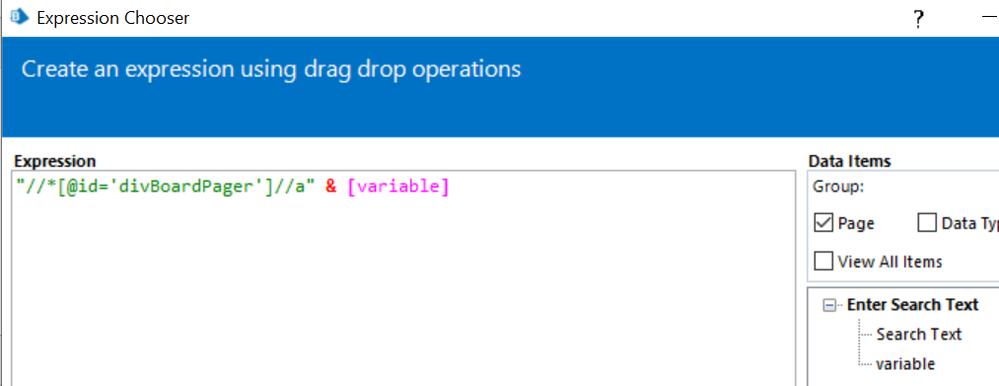

변경 사항을 적용하고 애플리케이션 모델러를 저장하면 이제 'Read', 'Write', 'Navigate' 또는 'Wait' 단계와 같은 단계에서 이 요소를 사용하려고 하면 세 개의 점이 있는 버튼을 볼 수 있습니다. 그것을 클릭하기만 하면 아래와 같이 표현식을 제공하라는 메시지가 표시됩니다.
여기에서 원하는 것과 같은 표현식을 제공할 수 있습니다.
보시다시피 내가 제공한 표현식은 다음과 같으며 여기 변수는 내 데이터 항목의 이름입니다.
따라서 이러한 방식으로 특정 요소를 사용하는 모든 곳에서 개별 단계와 함께 동적 값을 전달할 수 있습니다.
