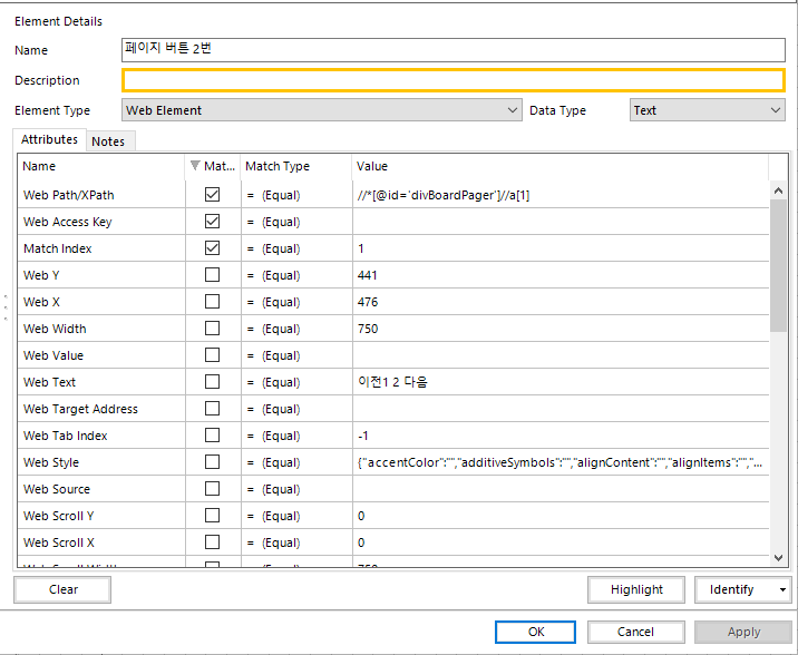

안녕하세요. Application Modeller에 대한 문의입니다.
Application Modeller에 Element을 등록하는데 아래 사진처럼 페이지가 여러 페이지가 나오는 경우에는
36628.png36629.png위에 사진처럼 하나씩 등록을 하여 해당 버튼을 사용할 수 있습니다.
그러는 경우 Element가 너무 많아져서 관리가 힘들어집니다.
Web Xpath를 변수로 사용해서 가변적으로 사용하고 싶습니다.
위에 사진에 있는 Web Path/Xpath을 변수를 사용해서 사용하는 방법이 있나요?
예시) //*[@id='divBoardPager']//a[1] => //*[@id='divBoardPager']//a[ 변수 ]

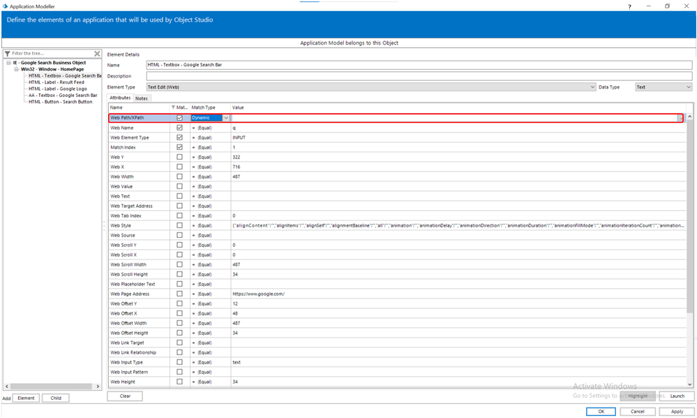

웹 경로/XPath에 대한 일치 유형을 '동적'으로 선택하면 값 필드가 비활성화됩니다​:
변경 사항을 적용하고 애플리케이션 모델러를 저장하면 이제 'Read', 'Write', 'Navigate' 또는 'Wait' 단계와 같은 단계에서 이 요소를 사용하려고 하면 세 개의 점이 있는 버튼을 볼 수 있습니다. 그것을 클릭하기만 하면 아래와 같이 표현식을 제공하라는 메시지가 표시됩니다.
여기에서 원하는 것과 같은 표현식을 제공할 수 있습니다.
보시다시피 내가 제공한 표현식은 다음과 같으며 여기 변수는 내 데이터 항목의 이름입니다.
따라서 이러한 방식으로 특정 요소를 사용하는 모든 곳에서 개별 단계와 함께 동적 값을 전달할 수 있습니다.
