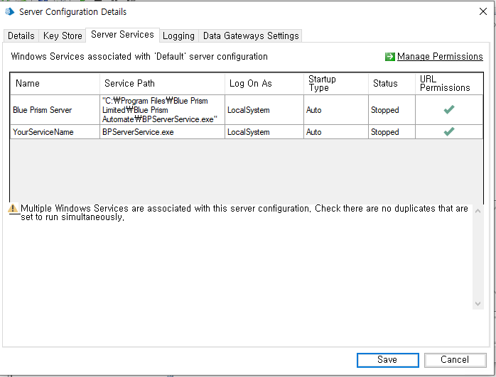

안녕하세요
서비스 에서 Blue Prism Server 를 실행 하려고 하고 있으나 Port 충돌이 발생 하면서 서비스 실행이 되고 있지 않습니다. 원인을 찾아 보니 Server가 두 개 있어 그런 것 같습니다.
Server2 를 "사용 안 함" 으로 설정 하여도 서비스 시작이 가능하지 않습니다.
혹시 해결 방법을 알 수 있을까요?
서버화면(Application) 도 첨부 하여 문의 드립니다.

하나의 장비에서 복수개의 Application Server를 운영하려면 우선 Application Service Port를 중복되지 않게 설정해야 합니다.
두번째 Application Server 설정에서 Service Port가 기본 값이 아닌 다른 Port로 지정하면 될 것 같습니다.
아래의 경우 BP v7 의 설정인데 Server 2의 Port를 기본값이 아닌 다른 값으로 설정하면 두개의 서버를 동시에 운영 할 수 있습니다.
서비스로 실행했을 때 오류가 발생하면 Windows Event에서 "응용프로그램 및 서비스 로그"의 Error 메시지를 확인해 보시면 됩니다.
위의 Server Setting 화면은 BP v.7 APP Server의 화면입니다.
V6.x 에서는 ASCR 설정이 없어서 Server의 Service Port 설정만 하면 됩니다.

저희 Sever 설정화면에서의 경우 "ASCR Settings" 탭이 없습니다. 이럴경우는 어디서 수정을 해야 하나요?
