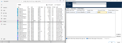

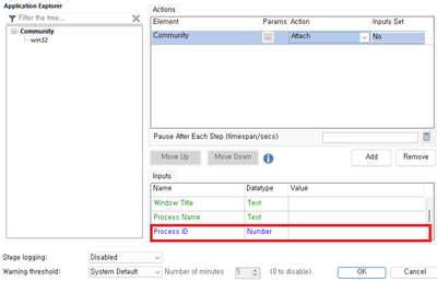

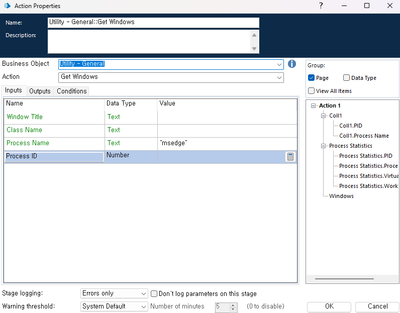

저희 Blue Prism Object : Utility – General 에 Get Windows 를 사용하셔서 PID 값을 가져와 PID값으로 Attach 해보시는 건 어떠실까요?
아래 이미지는 Edge PID값을 찾는 방법입니다.
Input 값을 넣고 수행을 시키면 결과로는
이렇게 구한 PID 값을
해당 부분에 넣고 진행 해보시겠어요?
