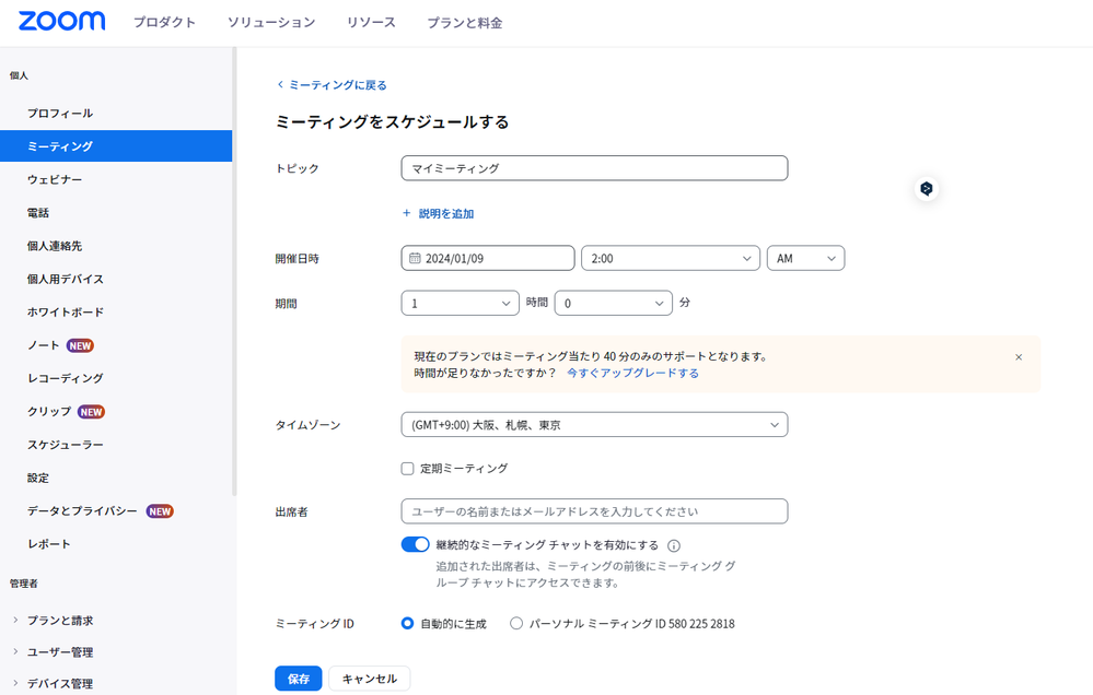

手でやるときはこの画面でやります。

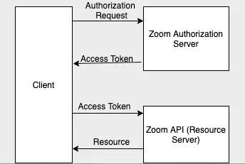

公式のこのページ「Zoom APIの使用」の図が一発でわかるので転載します。
  1. BPプロセスからZoom認証サーバへ、認証のリクエストを投げる
  2. アクセストークンが返ってくる
  3. そのトークンを使って、Zoom APIに、会議作成のリクエストを投げる
  4. 会議が作成されて、会議の情報が返ってくる

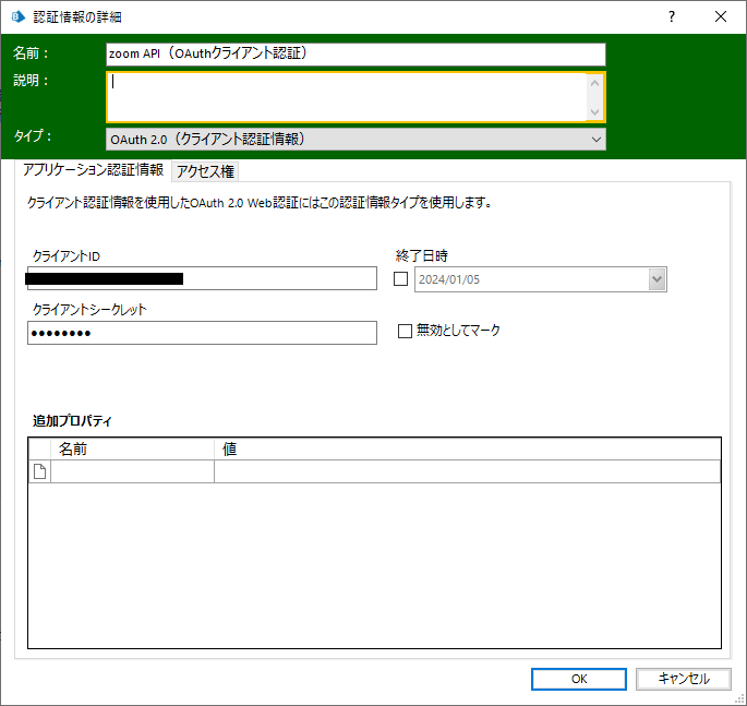

クライアントID、クライアントシークレットを、OAuthクライアント認証で作成します。

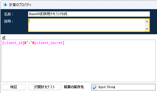

変換するテキストの中身はこんな感じです。これをエンコードのステージの入力にします。
出力引数は、「クライアントID:クライアントシークレット」をBase64エンコードしたテキストです。

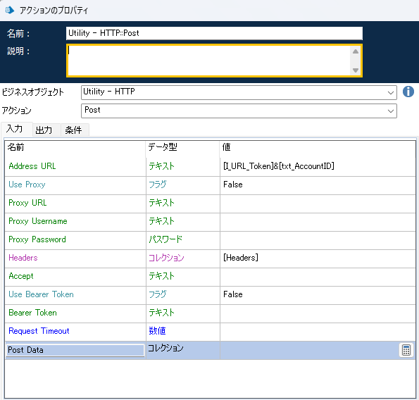

Utility - HTTPも標準VBO。これのPostアクションを使います。中身はこう。
投げるヘッダがBasicなので、Use Bearer TokenはFalseにしておきます。
URLは「https://zoom.us/oauth/token?grant_type=account_credentials&account_id={アカウントID}」

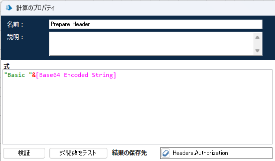

HeadersはAuthorizationの1行だけ。設定する値は「Basic Base64エンコードしたテキスト」です。

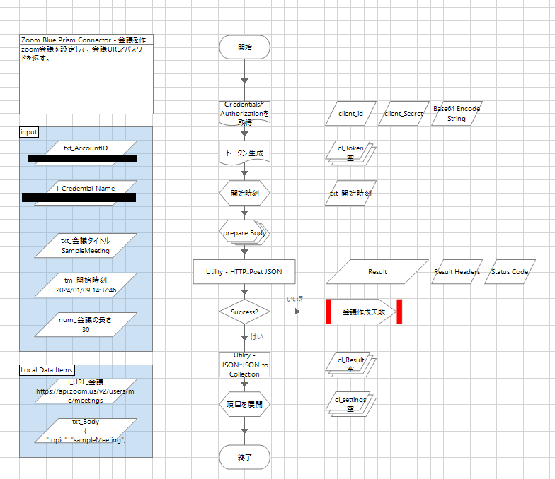

アクションの中身はこんな感じ。
認証情報取得→トークン生成→開始日時をテキストに変換→リクエストを投げる
開始日時をテキストに変換するときの形は「yyyy-MM-ddTHH: mm:ss」。日と時の間に「T」が入ります。

The official Zoom API documentation provides a clear and concise diagram illustrating the process for "Using the Zoom API." I'll reference it here as it's easy to grasp at a glance:
  1. Send an authentication request from the BP process to the Zoom authentication server. This initial step is crucial for verifying that our Blue Prism process is authorized to interact with the Zoom API.
  2. An access token is returned. This token acts as a temporary key, granting our process permission to make subsequent API calls.
  3. Using that token, send a request to create a meeting to the Zoom API. With the access token, we can now instruct Zoom to create a meeting with our specified parameters.
  4. The meeting is created, and the meeting information is returned. Upon successful creation, the Zoom API sends back all the relevant details of the newly scheduled meeting, including the URL and passcode we need.

Create a new credential in Blue Prism to store the Client ID and Client Secret using OAuth client authentication. This method is standard for authenticating with APIs that use the OAuth 2.0 framework, where the client application (Blue Prism in this case) identifies itself using these two keys.

The content of the text to be converted (i.e., the input for the encoding stage) is simply the concatenation of your Client ID and Client Secret, separated by a colon: Client ID:Client Secret.
The output parameter of this encoding stage will be the Base64 encoded string of Client ID:Client Secret.

The Utility - HTTP VBO is also a standard Blue Prism component, used for making HTTP requests. We will use its Post action to send the authentication request. The configuration for this Post action is as follows:
  • Since the header to be sent is 'Basic' authentication, set 'Use Bearer Token' to False for this specific request. Bearer tokens are used in subsequent API calls after authentication.
  • The Headers parameter will contain just one line for Authorization. The value to set is Basic <Base64 encoded text>, where <Base64 encoded text> is the output from the 'Get Credentials' action.

The action's content flow would look something like this:
The flow involves: Get Credentials → Generate Token → Convert Start Date/Time to Text → Send Request.
The format for converting the start date/time to text is crucial for the Zoom API: yyyy-MM-ddTHH:mm:ss. Note that a 'T' is inserted between the date and time components, conforming to the ISO 8601 standard.
