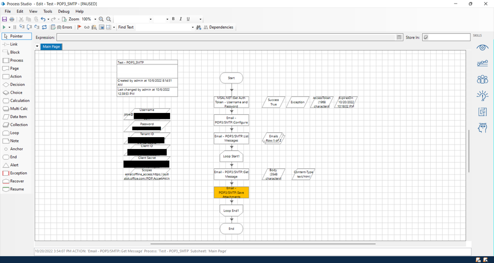

Estou enfrentando um problema ao utilizar a nova versão do VBO POP3/SMTP. Preciso capturar os e-mails recebidos em uma caixa de entrada do Outlook (através da página 'List Messages') e tentei utilizar o VBO, porém recebo a seguinte mensagem de erro (na página Connect POP3 do objeto):
O fluxo desse objeto está em ordem, passando pelo Configure e posteriormente conectando e autenticando no POP3.

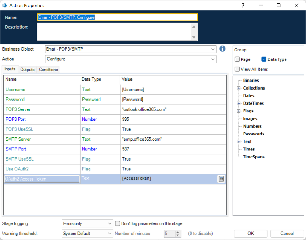

Na página do Configure tenho certeza que os parâmetros passados na action Get Auth Token (objeto MSAL.NET que é chamado) estão corretos, como o Client ID, Tenant ID e Client Secret, já que o Token é gerado, porém ao passar no code "Connect and Authenticate" a mensagem do erro surge.
Os parâmetros do Connect and Autenticate também estão certos. O username e password, o servidor "outlook.office365.com" e porta 995 conforme é mencionado nas configurações do Outlook.
