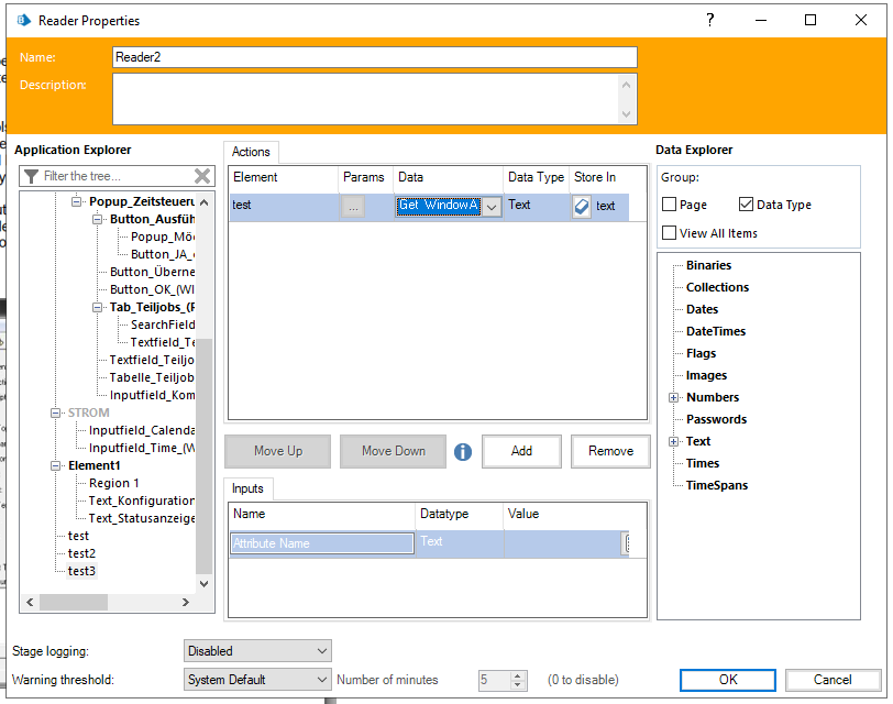

Hallo, wir haben immer wieder Probleme Objektwerte herauszulesen, bei Windows Applikationen verstärkt, das wir Texte bei Objekten nicht herauslesen können.
Ein Beispiel an dem ich gerade sitze ist ID Specto (siehe Screenshot). Hier kann man zwar das Baumelement und auch das untere Statuselement spyen, aber leider die Texte die sich dort befinden nicht herauslesen.
Man bekommt die Objekte zwar mit UIA und AA Mode, aber bekommt nie den Text gelesen.

Mir ist auch noch aufgefallen, dass man bei den Elementen "Get Window Attribute" auswählen kann.
Die Frage ist, ob durch einer der im Guide genannten Software  "Window Attribute" herauslesen kann, oder ob sich das nur auf Web/HTML Anwendungen bezieht:
Das Problem ist, dass ansonsten diese Anwendung nur über X Y Koordinaten oder Region Modes angesprochen werden kann, was die Entwicklung natürlich extrem in die Länge ziehen kann.
Kennt jemand eine Lösung zu solchen Problemen, oder hat mit denen im Guide genannten Software Produkten gearbeitet und kann sagen ob das hilfreich für Windows Anwendungen ist?

Hallo Robert,
ich hatte die ähnlichen Erfahrungen mit der Windows-Anwendung. Der Text des Elements, das über AA oder UIA Application Navigator gefunden wurde, gab seinen Wert nicht zurück. Und ich konnte die Probleme wie folgt lösen:
  • Die Anwendung erlaubte es dem Benutzer irgendwie, den Wert des Textes zu kopieren und einzufügen. Auf diese Weise konnte der Wert des Textes gelesen werden.
  • Derselbe Text wurde tatsächlich an einer anderen Stelle in der Anwendung gefunden, wo sein Element lesbar war.
  • Der Surface Automations Spy Modus wurde verwendet.
