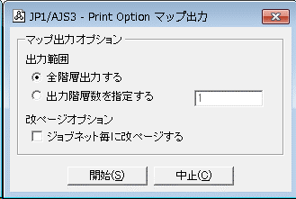

弊社のロボットで日立のJP1/AJS3-PrintOptionというソフトウェアを操作して
大量のジョブ図を出力するロボットがあります。
プロセスの単体テストで数十件のデータだったら正しく処理できるのに
700件の大量データを処理すると突然、要素が見つからなくなり
それ以降のデータがすべてエラーで処理されてしまいます。
似たような事象が発生している方がいらっしゃいましたら
対処した方法をご教授頂きたく起票いたしました。
事象とし
このウインドウの「開始」ボタンを押すと
このウインドウが消え、新しい別のウインドウが起動し
そこで出力する情報の読み込みが走ります。

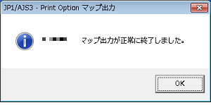

その後、そのウインドウも消え、新しい↓のウインドウが起動します。
このウインドの「OK」ボタンが突然押せなくなり
その後違うデータの処理になってもここでエラーになってしまいます。
オブジェクトとしてはまず「開始」ボタンをクリック後
最終的にクリックしたいウインドウの「OK」ボタンを待機ステージで
待つようにしています。
その後次の処理で「OK」ボタンを押す下記のアクションを実行しています。
このアクションの待機ステージで待っている要素と
その前のアクションの「開始」ボタンで待っている要素は
同じ「OK」ボタンですが、この「OK」ボタンを押すアクションの
この待機ステージで一度要素が見つからなくなると以降、何度実行しても
要素が見つからなくなります。
