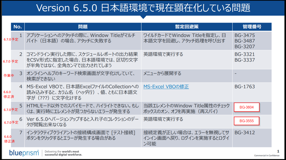

6.5.0で発生していた日本語化問題はすべて解決しているでしょうか?
Bug番号が微妙に異なっていたりするでしょうか?
よろしくお願い致します。

いまいまの私の認識になりますが、、
1 ➡ 特定環境でしか起きない?ため(少なくとも現在、弊社側の環境では再現していない)、調査は難航しているようです。
  (憶測ですが、Windows OSや.Net frameworkのバージョンが新しければ起きない?ようにも見受けられます)
2と6 ➡ 依然、修正中となります。。(スイマセン。。)
3、4、5、7 ➡ 修正済の認識です。
なお、このリストには挙がっていませんが、「例外が自動的に日本語に翻訳されてしまう問題」も修正されたようです。
 ※ 正式な回答が必要な場合は、サポートへの問い合わせをお願い申し上げます。

これもリストには載っていないものでしたが、暗号化方式の表示方法が修正されています。
(但し、不完全です)
まずデフォルトの状態で「Default Encryption Scheme」とキー名が勝手に訳されずに
きちんと表示されるようになりました。
しかし、編集の状態で別窓が開くと、そちらは日本語に訳してしまっています。
そのままOKしてしまうと、キー名を「デフォルトの暗号化方式」に置き換えてしまいます。
以上、小ネタでした。

「例外が自動的に日本語に翻訳されてしまう問題」修正されたんですね。
影響調査して全て修正したので、うれしいような悲しいような。。。
