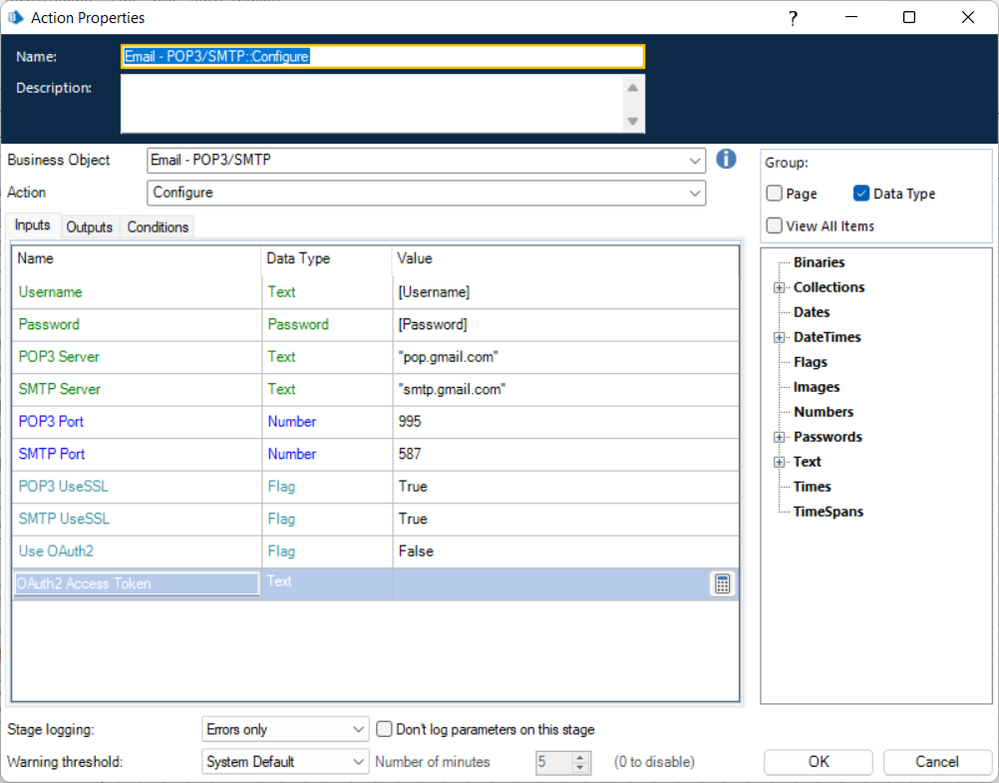

Can you share details of how you've set the properties of the Configure action on the POP3/SMTP VBO?

プロパティの設定ですがキャプチャで良いでしょうか。
またオープンな場所なのでアドレス/パスワードは伏せるかたちで良いでしょうか。
以上何卒宜しくお願い致します。​

@ewilson さん
ありがとうございます。
キャプチャをお送りしますのでご確認をお願いします。
POP3に関して、成功するときと失敗するときがあるので、一概に間違っているというわけではなさそうです。
SMTPは100%成功します。
宜しくお願いします。​

@kojikitaura さん
はい、問題ないと思います!
@ewilson
He will share the screenshot of it, it would be great​ if you can take a look at it. Thank you!​
He mentions in the below comment is;
POP3, I am not sure if my setting is really wrong as there are times when it succeeds and times when it fails.
SMTP is 100% success rate.

Hello @kojikitaura,
Below is a screen shot of how I set up the Configure action. It's pretty much the same as yours. I do have a newer version of the POP3/SMTP VBO than you (evident in the presence of the OAuth2 settings), but that shouldn't have anything to do with your situation. How often are you polling GMail? I know there are bandwidth/polling limitations imposed by the server, so if you're checking to often it will typically respond with an error along the lines of Account exceeded POP command or bandwidth limits.​
@ewilson さん
ご回答ありがとうございます。
パラメータ拝見しました。特に私の設定値と比べて相違は無さそうですね。
