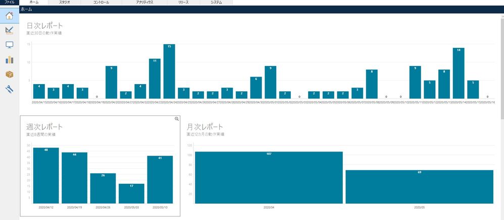

さっそく対応してみようと思います。
対応してみました。初めてストアド組んだので時間かかりましたがこんな感じになりました。
面白いですねこれ~
