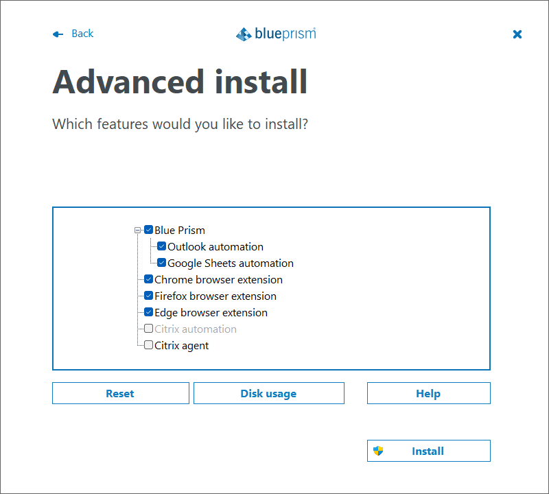

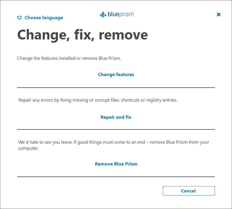

브라우저 자동화를 위해서는 브라우저 확장 프로그램이 반드시 설치되어야 합니다.
설치 프로그램을 다시 실행하시면 누락된 구성 요소를 다시 설치할 수 있습니다.
Change features 메뉴를 선택하고 Advanced install 화면에서 누락된 요소의 체크 박스를 선택해 주십시오.
그리고 Install 버튼을 누르면 누락된 요소를 다시 설치할 수 있습니다.
