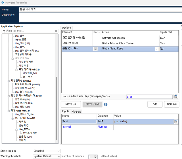

안녕하십니까? UIA Spy Mode로 탐지한
웹페이지 게시판에 아래 문구를 작정하려고 합니다.
"RPA 활용, 가격 조사 봇{(}BOT{)}이 "&[MonthNumber]&"월 주요 단가를 알려드립니다.{ENTER} 업무에 참고하시기 바랍니다.{ENTER}"
해당 UIA 콤보넌트에 아래와 같이 Navigate Stage 상에서 아래와 같이 3개 Action으로 값을 입력 시도해보았습니다.
1. Activate Application
2. Global Mouse Click Centre
3. Global Send Keys : 특수문자(괄호 등) 입력시에는 Interval 값이 0.1이 아니라, 아래 없어야 한다고 해서 없앰
* Pause After Each Step : 0.25초
그런데, 다른 한글 문구나 enter키 등은 잘 입력되지만, RPA 와 BOT같은 영어 단어는 껨, ㅠㅐㅅ 처럼
한글 자판으로 입력되는 증상이 있습니다.
관련하여, 아래 질문 사항을 드립니다.
1. 영어 키워드를 Global Send Keys 에서 오류없이 입력하는 방법이 있을까요?
2. Global Send Keys나 Global Send Key Event에서 한/영 전환키를 입력하는 방법이 궁금합니다.

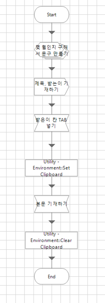

안녕하십니까, 유상준 차장님,
한/영 등이 포함된 문장을 입력하시는 경우가 있으시면, 입력하실 문자들을 Clipboard로 보낸 후 Ctrl+v 단축키를 통해 Clipboard 값을 입력하시는 방법은 어떠실가요?
Utility - Environment 오브젝트의 "Set Clipboard" 액션을 이용하시면 입력하실 문장을 Clipboard로 보내실 수 있으십니다. 이후 Global Send Keys에서 Ctrl + v가 입력되도록 "^v"를 입력하시면 문장이 입력되실 겁니다.

05-07-24 08:06 AM
감사합니다! 김도형 차장님!
다른 방법하고 차장님이 알려주신 방법하고 여러 차례 테스트해보니, 차장님이 알려주신 방법이 가장 안정적으로 적용이 되네요
아래 처럼 적용해서 원하는 값으로 해결이 되었습니다. 감사합니다!
