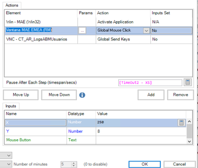

30-05-24 03:06 PM
Gracias Daniel
he hecho lo que comentas:
30-05-24 03:42 PM
Como podría enviar la misma combinación de teclas pero con "Global sen key event"
