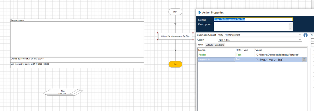

Puede usar la acción 'Obtener archivos' del VBO 'Utilidad - Administración de archivos' usando una etapa de acción. Aquí, debe proporcionar la 'Ruta de la carpeta' donde residen sus imágenes junto con el patrón de los archivos que pueden ocurrir.
Supongamos que, en su caso, sabe que las imágenes pueden estar en formato PNG, JPG o JEPG, entonces puede proporcionar el valor del patrón de archivo como '*.jpg,*.jpeg,*.png'.

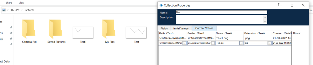

Le devolverá todos los detalles del archivo de imagen en una colección con la extensión como cualquiera de las extensiones mencionadas anteriormente. En mi ejemplo, tengo dos archivos de imagen llamados 'Prueba' y 'Prueba 1' con dos extensiones como: '.png' y '.jpg' y puede ver las entradas que proporcioné y la colección de salida que recibo donde la columna 'Nombre' consta del nombre de archivo de esas imágenes.
Output:
