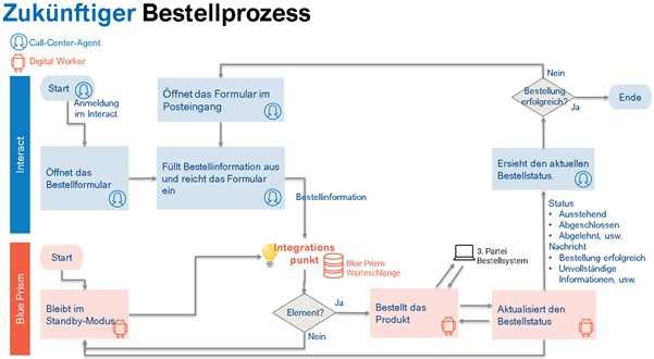

4. Formular wird an den Posteingang gesendet
§  Die Ausgabe des Formulars wird an den E-Mail Posteingang weitergeleitet und der Digital Worker holt diese E-Mail ab und fügt die Informationen in die Blue Prism Warteschlange ein.
4. [Neu] Formularausgabe wird direkt in die Blue Prism Warteschlange eingefügt.
§  Wenn das Interact-Formular vom Call-Center-Agenten eingereicht wird, wird die Ausgabe des Formulars direkt zur Warteschlange hinzugefügt.
5. Digital Worker bestellt das Produkt
§  Der Digital Worker holt den Artikel aus der Blue Prism Warteschlange ab und bestellt das Produkt im Bestellsystem.
5. [Neu] Digital Worker bestellt das Produkt und aktualisiert den Bestellstatus
§  Der Call-Center-Agent kann den aktuellen Status der Bestellung aus dem eingereichten Interact Formular ersehen.
§  Im Falle eines Problems kann der Call-Center-Agent das Formular bearbeiten und erneut einreichen.
Der zukünftige Prozess wird im unten stehenden Flussdiagram beschrieben.
