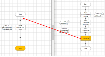

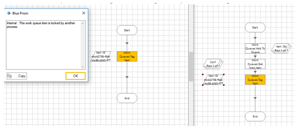

In dem Bild unten kann der linke Prozess kein Tag hinzufügen, da der rechte Prozess die Sperre hält.
36615.pngIn dem Bild unten ist der linke Prozess jetzt ein Untergeordnete des anderen Prozesses, und er kann dann ein Tag hinzuzufügen (die ID wurde ihm als Eingabeparameter weitergegeben).
