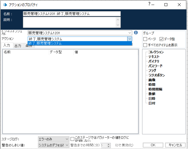

ビジネスオブジェクトのアクションが表示されない
TanakaAtsuko
初めまして、BluePrism初学者です
下記のBluePrismが提供しているハンズオンで課題が発生しており、
解決策がわかりません。
Blue Prism ハンズオン資料 1 | SS&C Blue Prism
■課題
ビジネスオブジェクトのアクションが3つあるはずなのに、1つしか表示されません。
オブジェクトを何回か作り直したり手順見直したりはしましたが、はっきりしたことがわかりません。
初歩的な質問で恐れ入りますが、お教えいただけると幸いです。
ーーーーーーーーーーー
該当資料:2.ハンズオン1.pdf P32「対象業務のWebサイトの操作プロセスを作成する 1/2」
BluePrism 7.2.1
ブラウザ Edge バージョン 119.0.2151.93 (公式ビルド) (64 ビット)
拡張機能 Blue Prism 7.2 Browser Extension

さて、ご質問の件ですが、Blue Prismオブジェクトは、アクションごとに公開、非公開を設定できます。一般のオブジェクト指向言語で、publicやprivateの可視性を設定できるのと、同じようなものです。アクション作成時点では非公開なので、プロセスから見えていないことが考えられます。この点、ご確認いただけますか。
なお、プロセスとオブジェクトを同時に開いて修正している場合、オブジェクトの修正が即座にプロセス側に反映されないため、プロセス側でリフレッシュボタンを押して、情報を再読み込みする必要があります。分かり難ければ、一度プロセスを保存して閉じて、再度開くのが分かりやすいです。

もう一点、「初期化」と「クリーンアップ」は、特別なアクションですので、表示されない(=任意のタイミングで呼ぶものではない)のが正です。
それぞれ、オブジェクトの生成時と破棄時に、自動で呼ばれるものです。

Tanaka Atsuko - Please publish your action in object [Right click on action and click on Publish]and save and refresh the Process. OR re-open the process to see the other action.

教えていただいたやり方で試したところ、アクション3つ表示できました。
ありがとうございました。助かりました。
