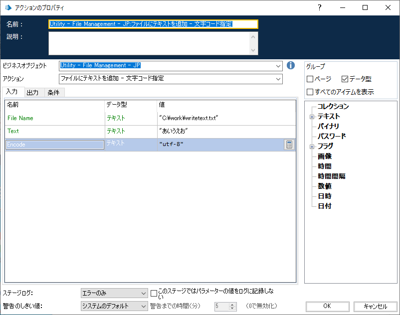

ビジネスオブジェクトのプルダウンで、「Utility - File Management - JP」を選択
プロセスの呼び出しイメージ

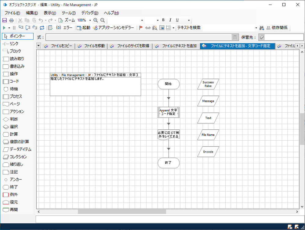

オブジェクトの当該アクション(ファイルにテキストを追加 - 文字コード指定)
よろしくお願いいたします。

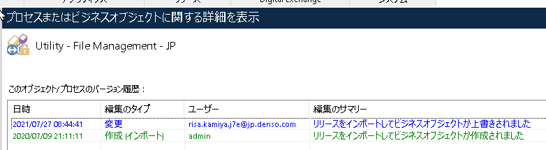

これだけでは申し訳ないので、2020年7月に当方がハンズオンからインポートしたVBOと昨日上書きしたVBOでは
多くのアクション名が変更になっており、過去に作成したプロセスで多数のエラーが出ましたことを共有させていただきます。
2つを比較した結果を複数画像まとめてZipにしたもの、のちほどこちらに添付します。
もし、昨年夏頃のハンズオンからインポートされてそのまま継続利用されている場合は、ご確認下さい。

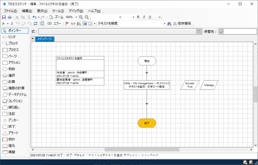

オブジェクトをインポートする前に別のプロセスが開かれている場合、そのプロセスでは、インポート直後のオブジェクトの選択はできないです。プロセススタジオの更新ボタンを押下すると、オブジェクトのリストが再読み込みされ、新たに追加されたアクション等が選択できるようになるはずですが、更新が上手くいかないこともあるようなので、その場合はプロセスを一度閉じてから開き直すのが確実です。
↓更新ボタン
ご参考いただけますと幸いです。

添付Zipは、2020年7月当時インポートしたFileManagementーJP(非常に初期段階のハンズオン2リリースファイルだった可能性あり、なので、このまとめ情報がお役に立つケースがあるかどうか・・・不安あり。)と昨日DXからダウンロードしたものを比較した結果、判明したアクション名の変化点まとめ(まとめExcelとそれぞれの比較画面キャプチャ)です。
・名前変更アクションは23個
・追加されたアクションは4個(文字コード指定)
でした。
