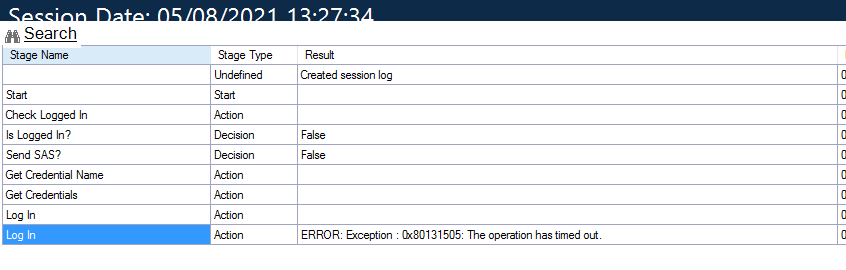

Estoy teniendo problemas para que el proceso Login funcione correctamente ya que me sale el siguiente error:
ERROR: Exception : 0x80131505: The operation has timed out.

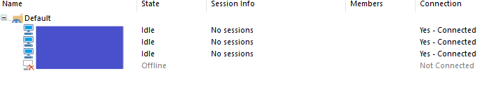

Lo que veo desde la sala de control de la maquina 1 es lo siguiente:
​Los tres primeros recursos son de la maquina 1 y el ultimo con el simbolo de la llave es de la maquina 2. Este es el estado habiendo hecho log in en la maquina 2 y luego sign out usando Remote Desktop Connection.
Si ahora hago Log Out con Login Agent el recurso de la maquina 2 se queda Offline
Y cuando hago Log In usando Login Agent este es el error que produce:
36467.pngAlgo que deba saber para terminar de configurarlo correctamente?

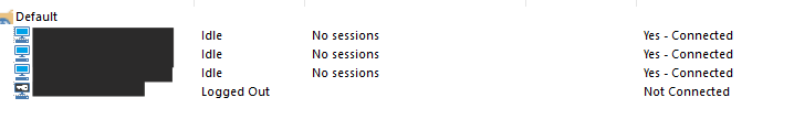

He comprobado el primer punto de tu respuesta y ahora sale asi:
36468.pngComo comentabas debia estar en conectado. Al arrastrar el proceso de Login sale el mismo error que antes.
